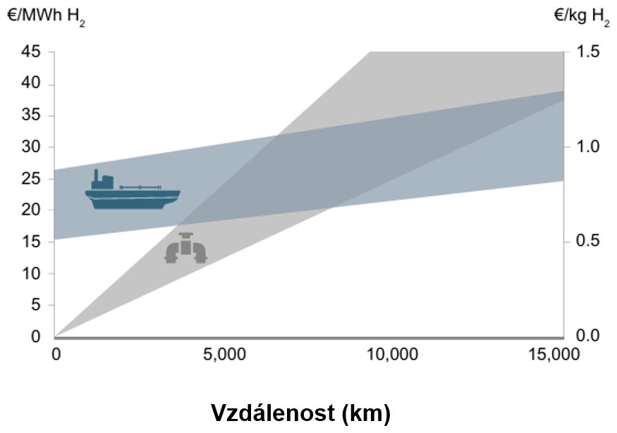

Značnou roli v nákladech hraje vzdálenost. Nejnižší náklady přináší přeprava plynného vodíku potrubím. Po dosažení určité vzdálenosti však potrubní přeprava přestává být ve srovnání s přepravou „nepotrubní“ (tankery, vlaky) konkurenceschopná.
Obrázek 1: Zjednodušené srovnání nákladů na přepravu vodíku kolem roku 2030. Náklady počítány pro vodíkovod 1,2 m (48 palců), nový a přestavěný, 12,7 GW a 8 bar. Zdroj: Guidehouse 2023
Jak ukazuje obrázek 1, u derivátů vodíku náklady na přepravu rostou se vzdáleností pomaleji. Toto neplatí pro přepravu zkapalněného vodíku, při které musí být trvale udržována teplota zkapalnění. Hranice výhodnosti přepravy potrubím se různí podle studií a leží někde mezi cca 1400 až 8000 km. Vzdálenost Česka k nejbližším potenciálním vodíkovým přístavním terminálům je do 1400 km, maximálně jen o několik set kilometrů delší.
