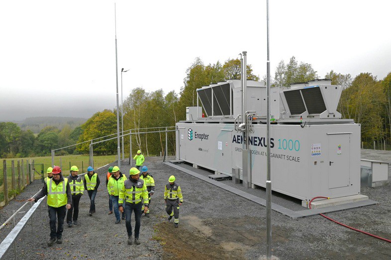

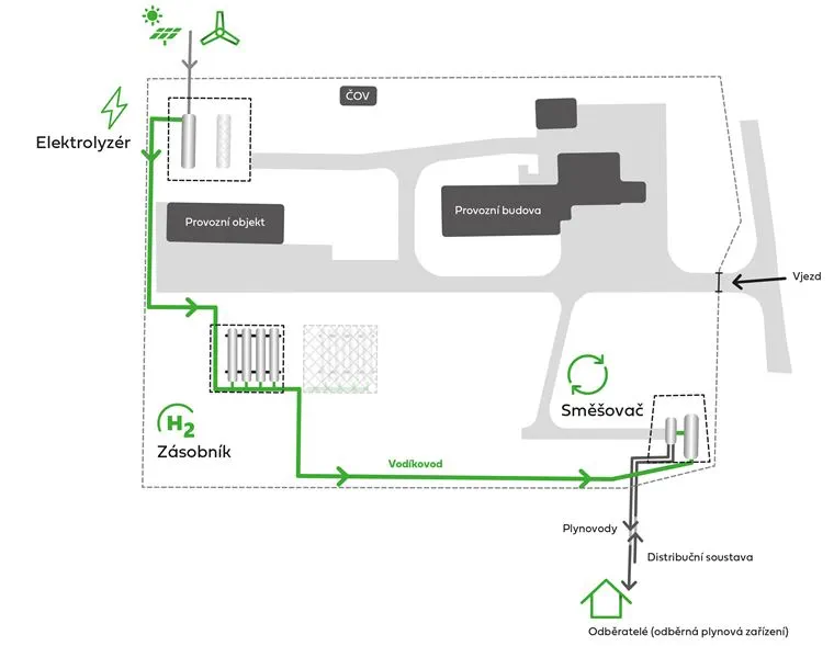

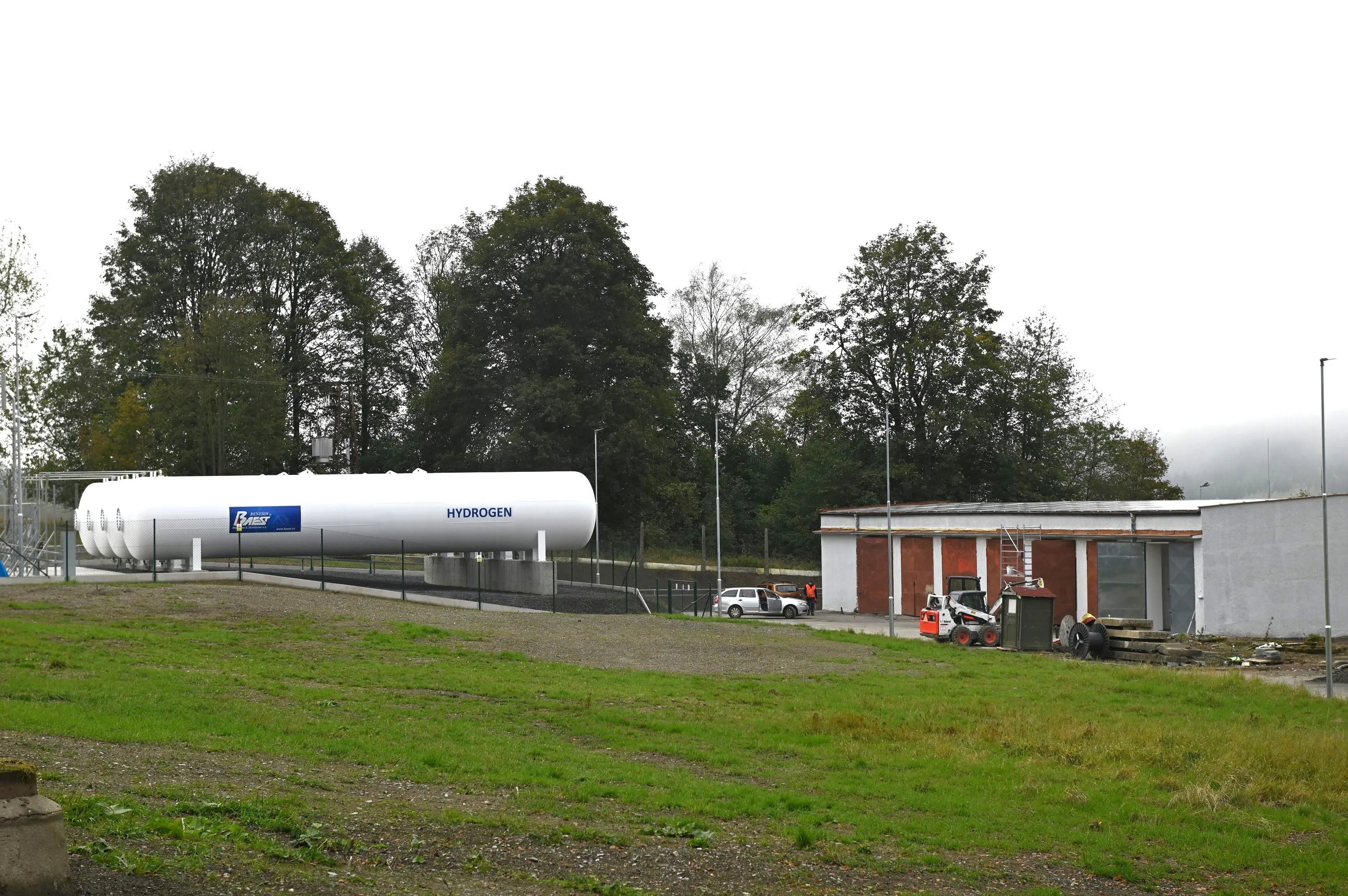

Vodík pro Hranice se vyrábí v blízkém okolí města. Jeho produkci zajišťuje Farma Trojmezí, která pro jeho výrobu využívá obnovitelnou elektřinu z vlastního větrného a solárního parku. Vyrobený vodík se následně skladuje v nadzemních zásobnících, ze kterých putuje vodíkovodem do směšovacího zařízení. Tady jej plynaři z GasNetu smíchají v potřebném poměru se zemním plynem a směs je vtláčena do místní distribuční sítě, kterou je dopravena už přímo k zákazníkům. Směs se spotřebuje přímo ve městě a jeho okolí, protože celá místní síť funguje jako uzavřený ostrov.

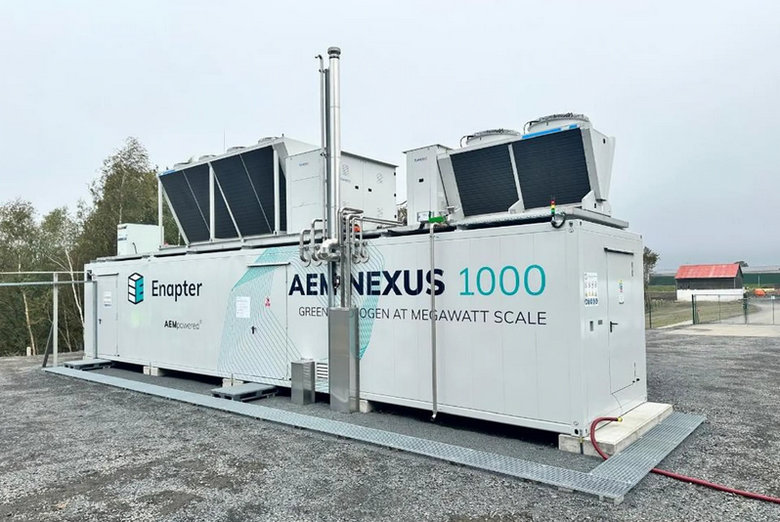

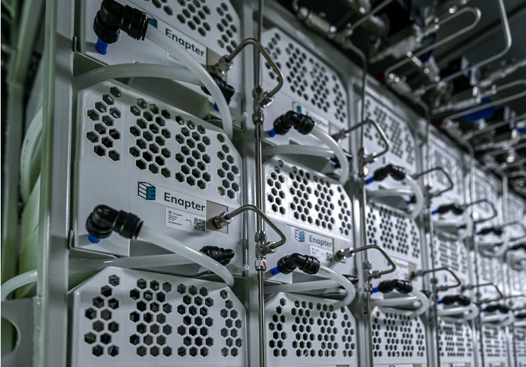

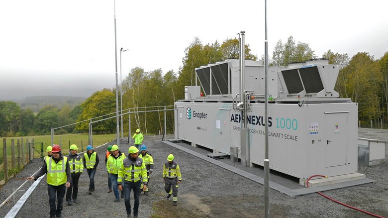

Hlavním dodavatelem stavby výrobny vodíku byl Unigranit Písek a.s., elektrolyzér vyrobila společnost Enapter S.R.L., zásobníky vodíku BAEST Machines & Structures, a.s. a vodíkovody postavil Charmont s.r.o.

  • Lokální výroba: elektrolyzér o výkonu 0,6 MW (fotovoltaická elektrárna 2.0 MW, větrná elektrárna 2.7 MW)
  • Kvalita vodíku: H2 99,998 mol%, O2 <2 ppm, N2 <12 ppm
  • Tlak a objem zásobníků vodíku: 35 bar/4×95 m3
  • Výrobní kapacita: 80 t/rok (lze rozšířit 150 t/rok)
Směšovací zařízení (GasNet)

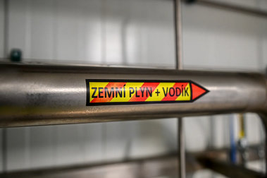

  • Kontejner směšování: 1 300 Nm3/hod; 25 bar(g)
  • Kontejner měření: obchodní měření a kvalita
  • Propojovací potrubí: 2× vysokotlaký ocelový plynovod DN 100 (400 m)

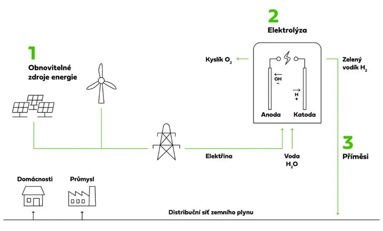

Vodík se pro Hranice vyrábí pomocí elektrolýzy z lokálních obnovitelných zdrojů, kterými jsou místní větrníky a fotovoltaika Farmy Trojmezí. Vyrábí se přímo v místě spotřeby, a kromě výrazného snížení emisí posiluje i energetickou soběstačnost města.

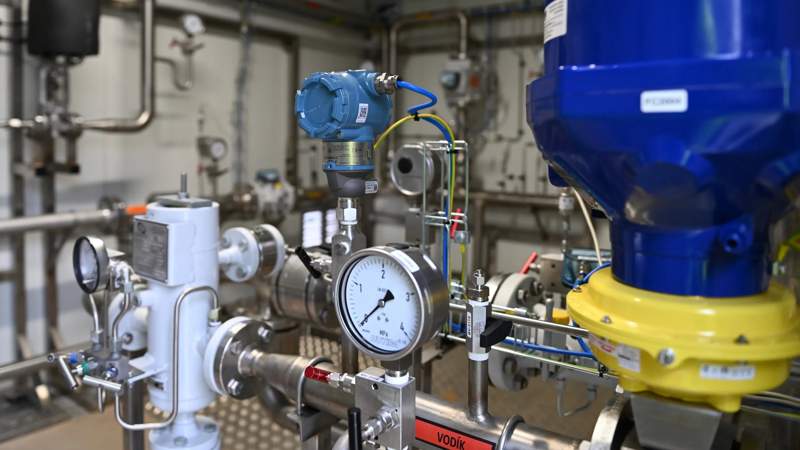

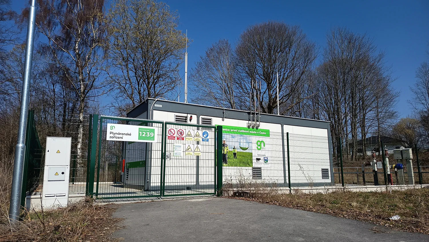

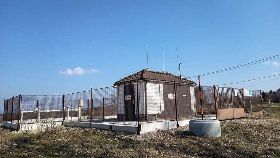

V roce 2023 GasNet prověřil technický stav všech odběrných míst ve městě. Zároveň GasNet provedl zevrubnou inspekci všech svých plynárenských zařízení. Na jaře 2024 proběhly i kontroly spalinových cest. Vodík vyrobený v elektrolyzéru se skladuje v tlakových zásobnících. Odtud přichází do kontejneru měření a do směšovacího zařízení, kde se potkávají zemní plyn z vysokotlakého distribučního potrubí o tlaku 25 barů s vodíkem o tlaku 28 barů. Dochází k řízenému smíchání.

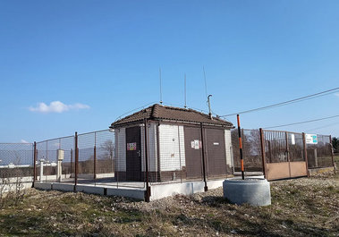

Plynová směs jde potom plynovodem do regulační stanice GasNet, kde se tlak sníží na 3 bary. Směs pak pokračuje do místní distribuční sítě k odběratelům.
