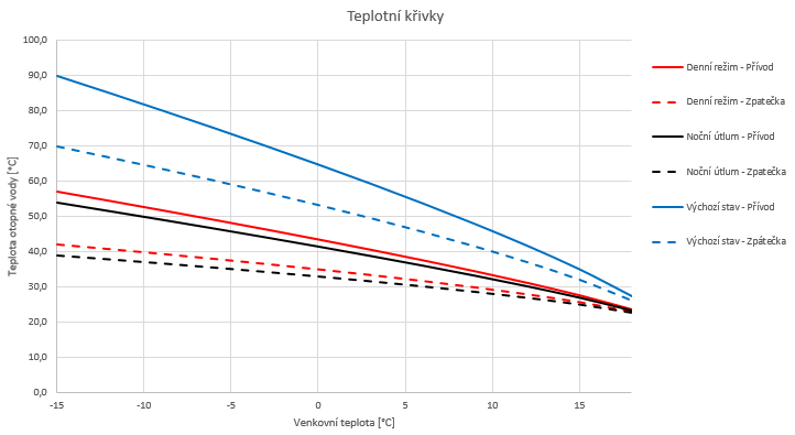

Ekvitermní křivky, v topenářské branži někdy také nazývané jako topné křivky, popisují vzájemnou závislost teploty topné vody, místnosti a venkovní teploty. Do výpočtu v uvedené pomůcce vstupuje vnitřní výpočtová teplota, minimální venkovní výpočtová teplota, maximální teplota přívodu otopné vody, maximální teplota zpátečky otopné vody, teplotní exponent soustavy, teplota kondenzačního režimu a uživatelská venkovní výpočtová teplota. Požadované parametry se vkládají do tabulky.
Obr. 1 Zadávací tabulka pomůcky a tabulka s údaji dle zadání
Na obr. 1 je zadávací tabulka a tabulka vypočtených hodnot křivky podle konkrétního zadání. Výsledky výpočtu se současně zobrazí v grafu znázorňujícím ekvitermní křivku.
